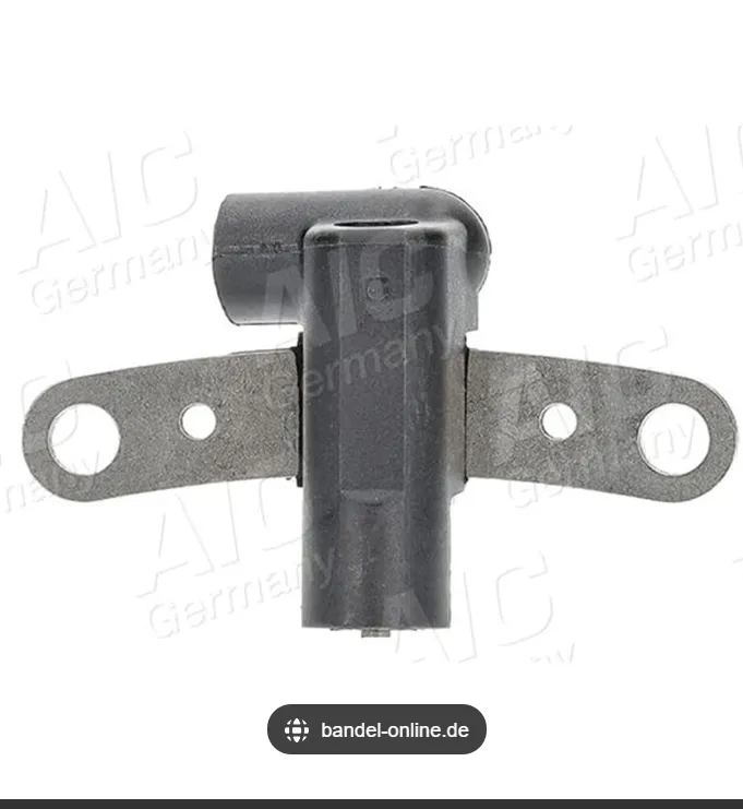

    Hi wollte mich mal melden. Also am Sensor hingen Metallspähnchen drann. Hab einen guten bei Autodoc gekauft von Meyle

    Hatte mich da Vertan waagrecht zum blauen Ölfilter das ist nicht der Kurbelwellensensor .Dieser sitzt am Getriebe von aussen mit 2 Schraube und einer halbrunden aufnahmeplatte.
    Oder sehe ich das falsch. Luftfilterkasten muss ab denke ich
