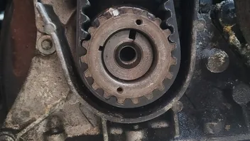

    wird beim F4R Motor (2.0l 16V) das Kurbelwellenzahnrad mit Passfeder oder Konus gesichert? Im Handbuch steht nichts von einer Passfeder nur Anzug der Riemenscheibe mit Drehmoment und Winkel. Die Welle und das Zahnrad haben beide Nuten. Bei bisherigen Nachfragen habe ich widersprüchliche Aussagen bekommen.
    Dank und Gruß
    MiLau
      • 229,33 kB
      • 675 × 1.200

    Beim Renault-F4R (2.0 16V) ist das Kurbelwellenzahnrad / die Riemenscheibe in der Regel nicht über eine klassische Passfeder (Woodruff-Key) auf der Welle gesichert, sondern sitzt über form-/presssitz und wird durch den fest angezogenen großen Zentralbolzen gehalten.
    Hintergrund & Details:
    • Viele Renault-Motoren der 1.4 / 1.6 / 2.0 16V-Familie (inkl. F4R) haben keine separate Passfeder am Kurbelwellenzahnrad bzw. der Riemenscheibe – die Verbindung von Welle und Zahnrad erfolgt über den engen Sitz (Interferenz/Presspassung) und der große Schraubbolzen sorgt für axialen Halt. Die Kraftübertragung erfolgt also über die Reibung zwischen Passfläche und Wellenende sowie den angezogenen Bolzen, nicht über einen Keil.
    • In Foren wird das auch so beschrieben: bei Renault-Reihenmotoren ist das Kurbelwellen-Timing-Zahnrad meist schwimmend/floating, es sitzt ohne klassische Holzkeil-Passfeder und wird durch den korrekten Anzug des Bolzens an Position gehalten.
    • Es gibt zwar Nachrüst-/Performance-Pulley, die mit einem eingefrästen Keyway/Passfeder ausgelegt sind (z. B. beim F4R-RS Performance-Zahnrad), aber das OEM-Teil nutzt das nicht als primäre Sicherungsart – sonst wäre ein Keyway im Standard-OEM-Zahnrad integriert.
    • Service- bzw. Werkstatthandbücher erwähnen deshalb nur den Drehmoment-/Winkelwert für die Befestigungsschraube, weil zusätzlich keine Passfeder zu prüfen/anzuziehen ist – andernfalls wäre sie als Teil des Einbauschritts aufgeführt.
    Was bedeutet das praktisch?
    • Beim Ausbau muss man die Riemenscheibe vom Wellenende abziehen, was ohne Passfeder bei korrodierter Presspassung hakelig sein kann – deshalb gibt es Spezialabzieher/Werkzeuge.
    • Wenn du widersprüchliche Aussagen zu Passfeder vs. Kegel bekommst, kann das daher kommen, dass einzelne Modelle/Varianten (insbesondere Sport-/RS-Versionen) bei Aftermarket-Teilen Keyways eingebaut haben, die serienmäßige OEM-F4R-Riemenscheibe aber in der Regel keine klassische Passfeder hat.
    Fazit:
    💡 OEM Renault F4R Kurbelwellenzahnrad wird über Presssitz und den fest angezogenen Schraubbolzen gehalten (kein separater Passfeder-Sicherungsschlitz bei Serienmotor). Dies entspricht auch der Tatsache, dass im Werkstatthandbuch lediglich Schraubenanzugwerte für die Riemenscheibe angegeben sind und keine Passfeder erwähnt wird.
