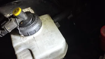

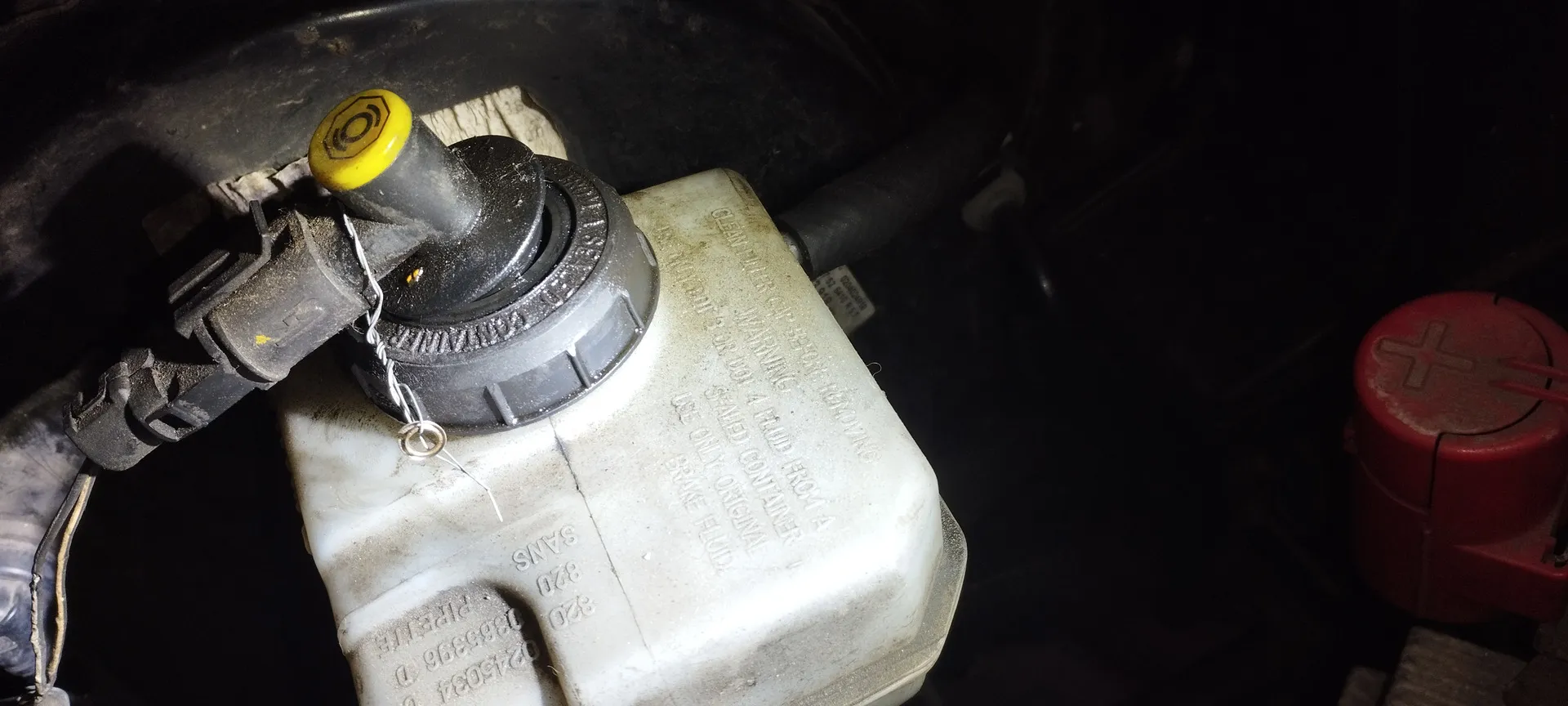

    Außerdem ist mir im Motorraum folgendes ins Auge gestochen, der DOT3 Behälter war offen?

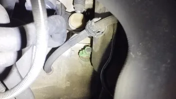

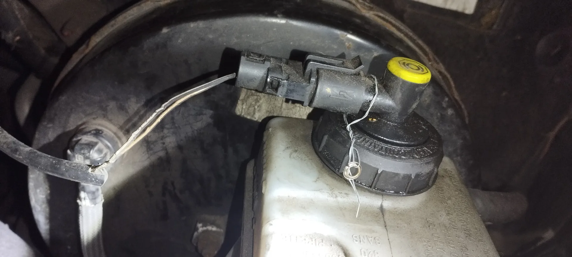

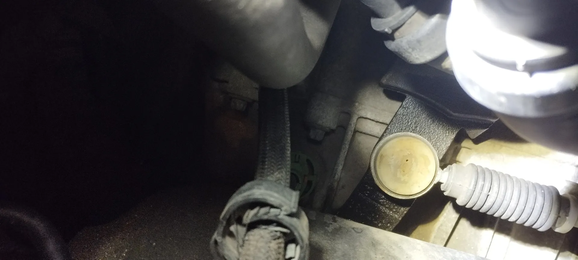

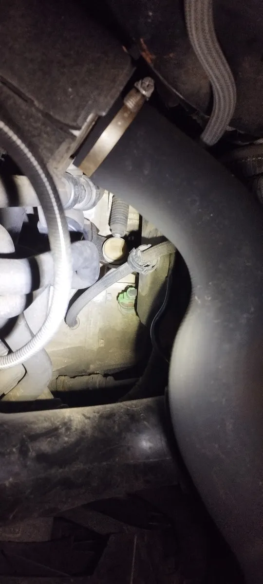

    An einer anderen Stelle (links davon tiefer) auf Getriebehöhe war alles ölfeucht. Keine Spur von oben nach unten direkt sichtbar gewesen, rechts am Behälter war es ölfeucht. Bin mir nicht sicher ob das ölfeuchte unten am Getriebe nochmal ein anderes Problem ist.
    Als das Problem das erste Mal aufgetreten ist, bin ich über ein schlagloch gefahren, evtl. hat sich der eh schon lose Deckel dabei gelöst?
    (Von oben)
    (nahaufnahme ölfeuch)

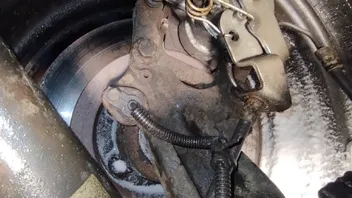

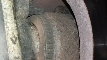

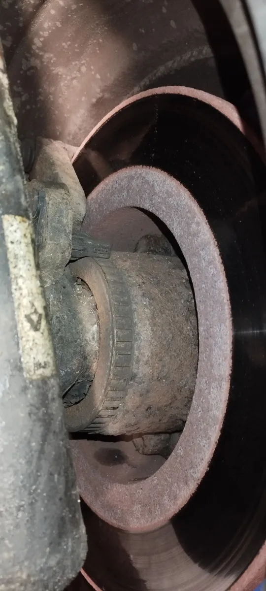

    Batterie ist jetzt auf 12.99V, Fehler besteht weiterhin. In Werkstatt wurden Fehlercodes ausgelesen. Hinterachse rechts auch sehr schwergängig. (Vermutl. Bremssattel) Empfehlung zum Austausch von Bremsscheiben, Bremssattel, ABS Sensor + Behälterdecker (siehe Bild in letzter Nachricht)

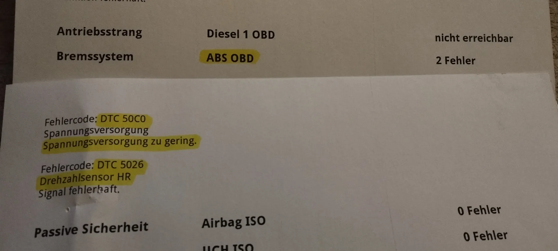

    Dazu wurde beim Fehlerspeicher auslesen entdeckt:
    Bremssystem (2 Fehler)
    • DTC 50C0 (Spannungsversorgung zu gering) => Batterie war auf 12.33 V, nach Laden vor Werstatt Fehlerspeicher auslesen eig auf 12.99V, evtl alter Fehler?)
    • DTC 5026 (Drezahlsensor HR - Signal fehlerhaft)

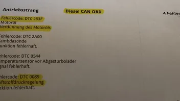

    Antriebsstrang (4 Fehler)
    • DTC 253F (Verdünnung Motoröl)
    • DTC 2A00 (Lambdasonde - Funktion fehlerhaft)
    • DTC 0544 (Temperatursensor Abgasturbolader - Signal fehlerhaft)
    • DTC 0089 (Kraftstoffdruckregelung Funktion fehlerhaft)

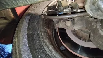

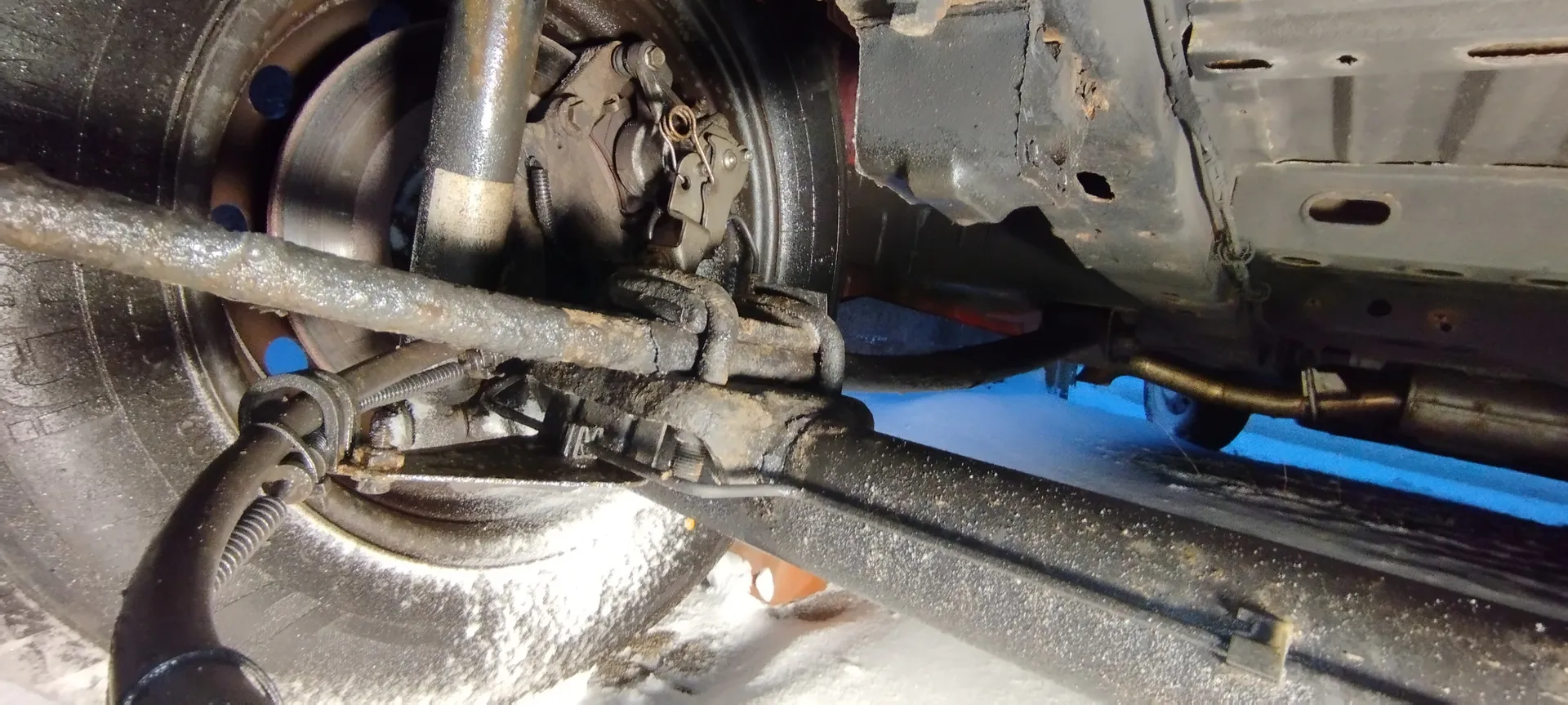

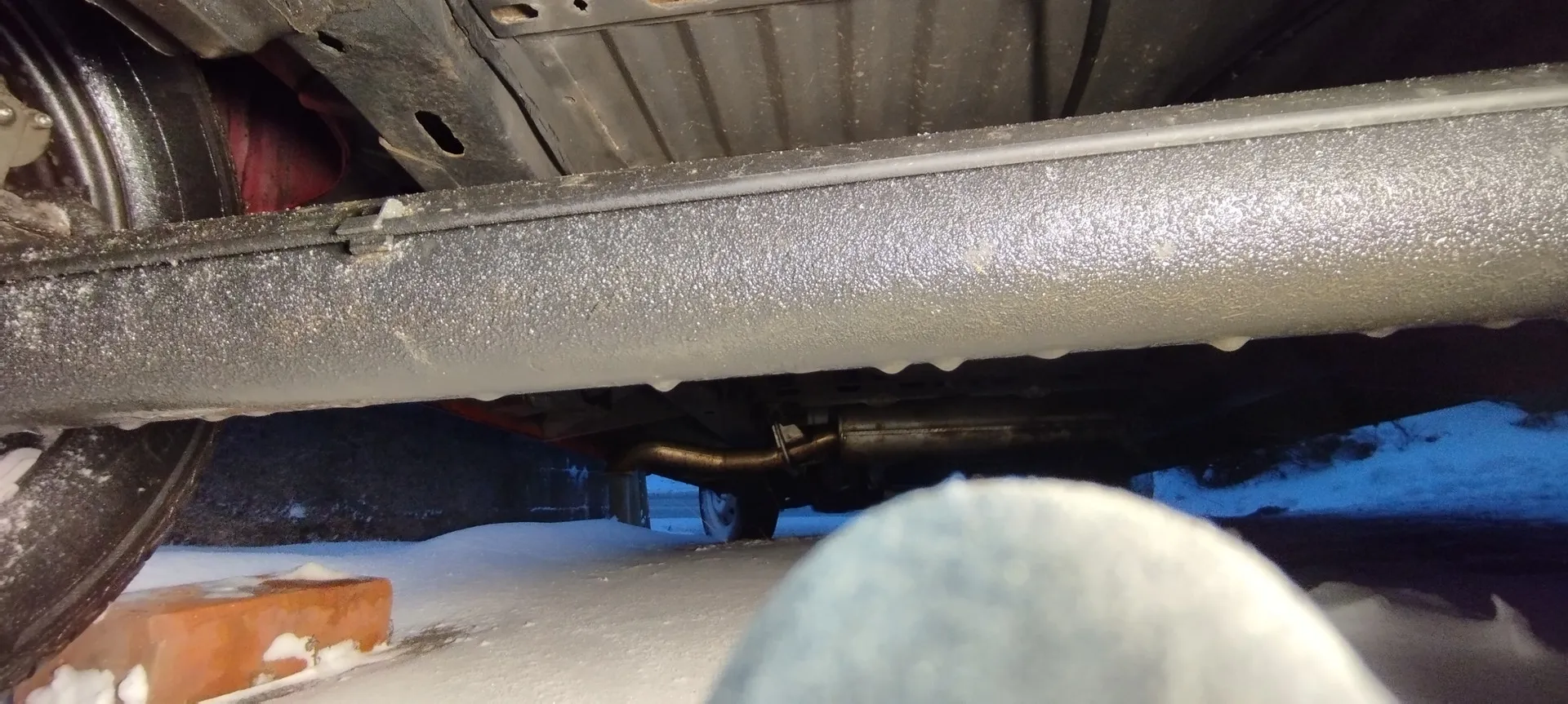

    Ich hab mich heute mal unters Auto gelegt um die OEM Nummern vom Sensor rauszubekommen und dabei entdeckt, dass das Rad hinten links komplett eingeölt ist bzw. Flüssigkeit am Reifen ist. (Bremsflüssigkeit? Nicht gefroren, ansonsten sind überall Eiszapfen)
    Dazu kommt, dass hinten links auch die Handbremse nicht funktioniert, aber die normale Bremse von Werkstatt als funktionsfähig bestätigt wurde.
    => Da das schon alles recht viel geworden ist meine allgemeine Frage, was zuerst angehen, was ist am kritischten um die Kiste sicherer wieder zum Laufen zu bringen?
    Dazu freue ich mich über jede zusätzliche Information zu:
    • Wo finde ich die Renault Bremsscheiben mit integriertem Radlager, Ersatzteil Online Shops haben nur Bremsscheiben alleine angeboten, muss ich hier das Radlager ausbauen und dann ggfs. eine Kombi aus neuem Radlager + als separates Teil Bremsscheibe verbauen?
    • Reicht es evtl. nur erstmal die Bremssattel zu wechseln? (Scheiben wurden von Werkstatt empfohlen weil die warm geworden sind / angelaufen - Aber pragmatisch betrachtet ist es ja nur Hinterachse - also geringe Bremsbeteiligung)
