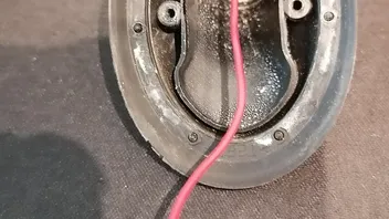

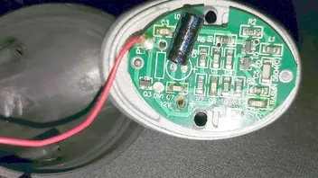

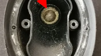

    Super, KI, das habe ich auch schon rausbekommen aber Danke für den Hinweis. Ich habe ja schon gesagt das die 12 Volt fehlen und ich die Sicherung für die Versorgung der 12 Volt noch nicht lokalisiert habe.
    Nun habe ich einen Antennenfuß aufgeschraubt und siehe da, es verbirgt sich ein Antennenverstärker darin.
    Der wird mit der roten Leitung mit 12 V versorgt. Hier mal die Bilder.

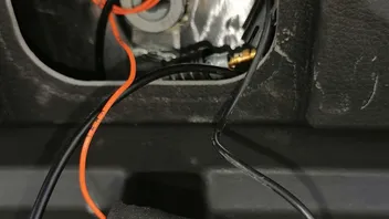

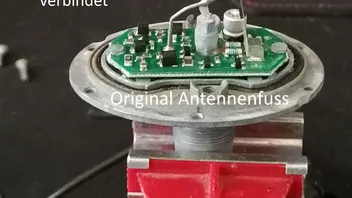

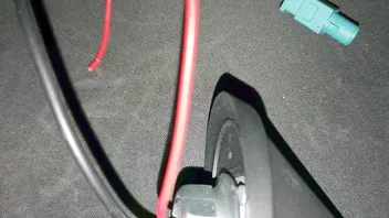

    Hier mal den noch verbauten Original-Antennenfuß, hier ist die Ader schwarz und mit Steckverbindung an die rote Ader angeschlossen. Ich denke das macht man nicht ohne Funktion. Hier kann KI auch nichts zu sagen.

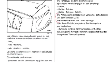

    Hier steht es. Ich habe das komplette Servicebuch leider nur in Spanisch. Wo die Spannungsversorgung für den Antennenfuß abgegriffen wird konte ich nicht rausfinden.

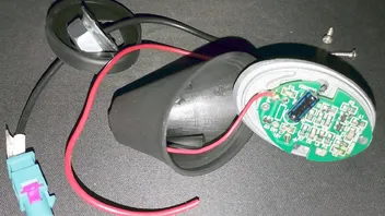

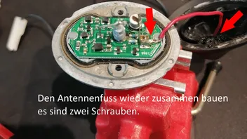

    Hallo, nun mein letzter Beitrag zum Antennenfuss, die 12 Volt sind wieder vorhanden, war ein Aderbruch im Bereich des Kofferraumdeckel. Obwohl nun 12 Volt anlagen, war der Radioempfang aber nicht gegeben. Ich habe den Original-Antennenfuss ausgebaut und aufgeschraubt. Nach meiner Reparatur ist wieder alles wie Neu! Super Radioempfang.
