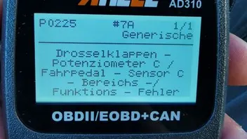

    İch habe meinen Kangoo zur Reinigung gegeben. Dabei der der Typ mir angeblich ein Gefallen tun wollen und eine Motorwäsche gemacht. Ein Tag später ist die Warnleuchte "Vorglühlampe" angegangen. Dieser geht alle paar sekm an und wieder aus. Wenn die Lampe angeht, geht der Wagen in einen Notlauf oder so. Ich kann dann kein Gas geben und der Wagen rollt aus. Ich vermute, dass der Typ ein Sensor durchnässt hat. Beim auslesen kommt diese Meldung (siehe Anhang)
    Fehler: Drosselklappen potentiometer.
    Wo finde ich das Teil um es evtl. Zu reinigen ggf. Zu tauschen.

    Wobei ich den das du rechts hats mit der Motorwäsche als Auslöser...da würde evtl. das abziehen der/des Stecker/s, einspühen mit "echtem" Kontaktspray (Kein Universal oder Kriechöl) und etwas Trockenzeit helfen.
    Und..der Gaspedalsenor hat sich auch gemeldet...der ist aber und im Fussraum, und sollet bei einer Motorwäsche trocken bleiben, deshalb tippe ich auf den El.-Anschluss der Drosselklapep als Fehlerquelle.
