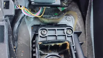

    Hallo , bin neu hier , erst mal an alle ein Hallo .
    Ich habe mit meinem Laguna Diesel Grandtour 2007er 130 PS ( Schlüsseln. 3333- AET ) 6Gang .
    ein Problem.
    Ein Schaltseile , das man von oben zwischen Batterie und Getriebe in ca 40cm sehen und bewegen kann , fliegt andauernd am vom Sternkranz .||
    So das die Gelben Engel kommen müssten und mir Kabelbinder darum befestigten , das ich vom nur laufenden Rückwärtsgang wieder normal schalten und Fahren kann .
    Eines der 2 Kabelbinder ist zu fest drauf , so das der erste , dritte , und , 5 te ich festhalten muss um zu fahren .der 2te , 4te ,6te bleibt drinn von alleine ..
    Der Onkel von den gelben Engeln sagte , ich müsste neue Schaltseile haben , oder gleich die ganze Schaltkolisse.
    Nun bin ich überfragt ; gebe ich meine Nummer ein 3333- AET , zeigt mir Google bei gefundenen Seilen , wäre nicht mit meinem Fahrzeug kompatibel.
    Wie blöd ..nun der Werkstattmeister ( Renault) wollte mir patu keine Nummer nennen , ich müsste, wenn dann bei denen bestellen und dort machen lassen .ich fragte ihn wie ich an die Seile komme und ob ich Auspuff , hitzeblech , alles abnehmen muss :/
    Er meinte , wie ist den der ADAC da dran gekommen um dort Kabelbinder drauf zu machen ? 8)
    Ich sagte von oben ..er meine , das beantwortet doch deine Frage ..also nix von unten ..!??????
    Im Innenraum bei der Schaltung , habe ich alles drum Rum abgebaut , außer die Konsole und habe weder Seile noch Stange sehen können ..hmm .
    Nun meine Frage an euch , woher und welches Seil oder Komplett kolisse ist das was ich brauche ?
    Dann das wichtigste vorab .. auf dem 2ten Bild sieht Mann Seile , das ,was drauf gesteckt werden muss , fliegt ja immer wieder ab nach mehrmaligem Schalten , gibt es da vielleicht nur eine Klammer , die das Hält ??
    Falls ich alles neu haben muss , wäre nett wenn mir einer genau sagen kann was ich da brauche .
    Nun das wichtigste !!:D:D
    Wie Bau ich die ein und worauf muss ich achten ??
    Schraube gerne , aber nie am Motor und Getriebe , sondern Karosse wie Fensterheber selber einbauen und Licht , Strom Lampen , Radio ..
    Help Help Help .... ;(;(;(
    Bitte um Antworten und Ideen .. Danke

    also wie der Meister das so(wie der ADAC) ordentlich repariert bekommt, wüsste ich auch gerne.
    das zweite Bild zeigt ja den Schalthebel und Seile in einem. das wird die Vertragswerkstatt wahrscheinlich auch so verkaufen, alles in einem Stück.
    grob gesagt: Seile vom Getriebe ab. wird dann unten alles "aus dem Weg geräumt", Schalthebel oben abgeschraubt und durch die entstehende Öffnung nach unten durch gefummelt/abgesenkt.
    selbst wenn's die Seile einzeln gibt, dann muss man ja eh an den Schalthebel ran. muss trotzdem unten alles frei räumen was stört.
    ich wüsste nicht wie man das nur von oben am Getriebe lösen sollte, AUßER es gibt Reparatursätze dafür, wo man nur das kurze Endstück am Getriebe wechseln könnte.
