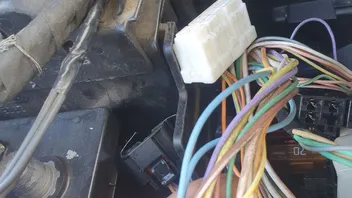

    Es wäre hilfreich wenn jemand mal drüber schaut ob alles OK ist ehe ich die Batterie anklemme und noch mehr schaden anrichte

    Die Frage ist ja welche Ausrüstung Du hast etc es gibt ja Unterschiede das z.B. einige Stecker je nach Modell nicht belegt sind.
    Vielleicht hilft Dir das weiter
    Gruß Basti

    Grüße dich,
    Danke für die schnelle Antwort.
    Meine Stecker Belegung Habe ich wie auf den Bildern hinbekommen.
