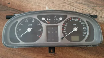

    Hallo Liebe Gemeinde :)
    Ich habe en kurz aber wichtige frage.
    Es geht um den Tacho von meinem Laguna 2, der spinnt seit längerem rum (Tankanzeige).
    Es handelt sich hier um den 1.6er benzin, ich habe schwierigkeiten an einem neuen Tacho zu kommen.
    Da ich in Norwegen lebe und das Auto nicht so viel hier vorhanden ist, aber ich könnte an einem Tacho vom 1.8er kommen,
    ist dieser nicht bau gleich mit dem Tacho vom 1.6er, ausser das er den silber Dekor hat?
    Tacho vom 1.6er
    Tacho vom 1.8er

    Ich behaupte mal ganz frech, dass es hinkommen sollte, wenn die Stecker passen. Ob in der Zentralelektronik was angepasst werden muss, kann ich allerdings nicht sagen. Möglich, dass die UCH erst darauf hingewiesen werden muss, Stichwort Tachostand.
    Sicher, dass es nicht vom Geber kommt? Mach mal ne Selbstdiagnose. Karte rein und dabei die Bordcomputertaste am Scheibenwischerhebel drücken. Dann weiter durch tickern und Tankinhalt ablesen. Tanken und Prozedere wiederholen. Stimmt dann was nicht, liegts auch nicht am Kombiinstrument, sondern am Geber im Tank ;)

    Ja ich habe mal nach geschaut, als er zählt bei der Digitalen Anzeige die Liter immer weiter und weiter hoch ^^" Der hört nie auf und nach dem aus machen geht er wieder auf 0. Ich muss leider das Instrument so oder so tauschen auch, weil mein Drehzahlmesser sein eigenes Leben lebt xD Ich habe bereits einen Gebrauchten bekommen :) der vom selben Modell kommt.
    Tachostand, laut Renault in Norwegen kann nicht angepasst werde, wird im jeweiligen Instrument gespeichert :-/ Aber denke das ich das teil im Tank komplett dann jetzt wechseln werde :)
