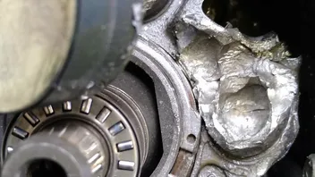

    Am Laguna 2 ist der Klimakompressor fest. Habe ihn nun ausgebaut und geöffnet und dabei ist mir aufgefallen das ein Pleuel verbogen war und aus dem Kugelgelenk gerissen. Der betreffende Kolben lies sich noch butter weich bewegen. Nur aus dem Zylinder musste er mit gewalt geholt werden und erlitt dadurch einen seitlichen Schaden. Zumindest scheint es so, da der betreffende Zylinder am Fuß verformt war.
    ALLE Zylinderwände haben seitlich keinerlei Schleifspuren.
    Wirklich dreckige Brühe im Inneren habe ich auch nicht entdecken können.
    Was meint ihr, muss ich komplett spühlen?
    Wieso kann der pleuel aus dem Gelenk gerissen sein? Die Klima ging kaputt bei einer Diesel-Drehzahl von 3100rpm. Da war der Kompressor schon immer ordentlich gefördert.

    muss gespühlt werden! Wahrscheinlich war zuviel Öl drin.
