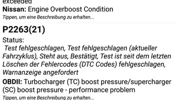

    bei meinem NV 200 bj 2013 1,5 DCI 110 PS (Renault Motor) leuchtet mal wieder die Rote Motorkontrolllampe.
    Als Fehlermeldung kam raus das der Turbo zu viel Ladedruck aufbaut.
    Daraufhin wurde gewechselt:
    Ladedrucksensor
    Ladedruckdose
    Turbolader
    danach war die Lampe für ca. 40 Kilometer aus. Jetzt ist sie wieder fleißig am leuchten, mit der gleichen Fehlermeldung. Der NV fährt ansonsten ohne Probleme, man merkt absolut keine Veränderung.
    Bin darauf zur Nissan Werksatt gefahren. Die Antwort darauf, sie können keine Werte richtig vergleichen, da sie sowas noch nicht hatten :/ damit war das Thema für sie erledigt !
    Ich bin langsam echt angenervt und auch überfragt was das jetzt noch sein kann?
    Hat von euch jemand so ein Fehlerbild gehabt ? Über jede Antwort wäre ich sehr dankbar!

    Müsste man mal mit einem richtigen Diagnose-Adapter auslesen. Der kann dir nämlich im Normalfall auch sagen wie die Ladedruckwerte etc. beim Auftreten des Fehlers sind - damit kann man dann eher was anfangen.
    Sind die neu eingebauten Teile original oder irgendwelche Noname Ebay Dinger?

    danke erstmal für deine Antwort.
    Der Turbolader wurde im Turbozentrum überholt.
    Alle anderen Teile wurden von Meyle etc verbaut.
