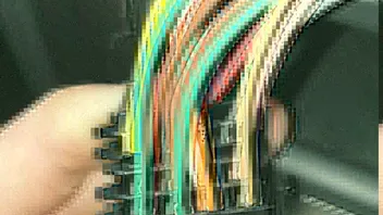

    Hallo Liebe Community,
    ich habe seit ein paar Monaten den Renault Megane 2 Grandtour meines Schwiegervaters. Nun wollte ich mir wie in meinen Autos zuvor auch, ein Radio einbauen.
    Nur leider sind die ISO Stecker irgendwie anders angeordnet beim Megane als beim ISO Standard. Das aber auch nichts mit Nummern beschriftet ist und die Farben auch irgendwie nicht übereinstimmen,
    wollte ich mal fragen ob mir jemand hier von euch weiterhelfen könnte.
    Habe ein paar Bilder gemacht. Vielleicht hilft es ja.
    Altes Radio:
    Neues Radio:
    Danke im Vorraus :thumbup::thumbup:
    • 11. Dezember 2019 um 11:55
    Die Farbe der Kabel spielt keine Rolle. ISO-Stecker sind in Form und Belegung genormt.
    Bisher bei keinem Auto irgendwelche Probleme gehabt - Stecker dran und Radio läuft, auch bei unserem Megane 2 damals.
  • fhanack_megane2
    • 12. Dezember 2019 um 08:38
    Leider Nein.
    Habe das Problem inzwischen selbst erkannt. Dauerstrom und Zündstrom sind beim Renault vertauscht. Das neue Radio hat die Stecker per Norm. Habe die Kabel getauscht, nun funktioniert alles wie gewollt.
    Danke :)
