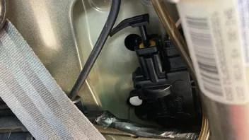

    am Stellmotor ist ein Hacken/Ring an dem man ziehen und somit die Klappe manuell entriegeln kann.
    dafür muss man hinten die seitliche Verkleidung zumindest soweit abnehmen dass man eine Hand dahinter bekommt.
    da schreiben sie was von hintere Rückenlehne, obere Verkleidung am Einstiegsschweller und Gurte teilweise abnehmen.
    dann erst bekommt man die Verkleidung ab wo die Gurte hinter verschwinden.
    dahinter sitzt dann eben der Gurtmechanismus und daneben der Stellmotor für die Tankklappe.
    da wird jeder Schrauber Spaß dran haben, aber keiner der nur Tanken will ;(

    Die Entriegelung ist leider hinter der C-Säule-Verkleidung neben den Seite-Airbag.

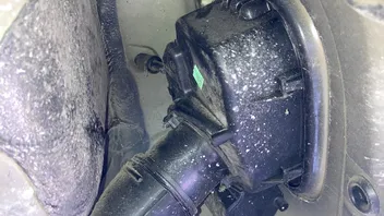

    Ich habe auch die Radlaufinnenverkleidung abgebaut um zu sehen ob es da eine Möglichkeit zum Entriegeln gibt.

    Ich hab jetzt einen ca. 2cm langes Stück Gartenschlauch um die Entriegelung geklemmt, um eine erneute Versperrung zu verhindern und den Ausbau des defekten Stellmotors zu ersparen.
