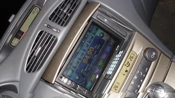

    Hi Robert,
    leider nicht,damit musst du wohl wie ich auch leben,bei einigen von den Radios,ich glaube auch bei dem ich dir die Ebay Nummer geschickt habe,haben eine
    Extra Fernbedienung die man ans Lenkrad machen kann um das nötigste zu steuern,sieht dann so aus:

  • Firefox5361
    287
    • 29. Januar 2019 um 20:44
    • #54
    ich habe die jetzt mal gerade nach außen gemacht,nur zum ansehen,dann ist bei mir auch noch eine zweite FB dabei und mein Radio siehst du ja auf dem dritten Bild :thumbup:
