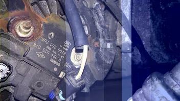

    So Lima ist bestellt und Auto steht in der Werkstatt. Bevor ich die neue Lima einbauen lasse, möchte sicherheitshalber nochmal alles checken, was mich zu der nächsten Frage kommen lässt. Kann es sein, dass am Ausgang der Lima eine zu geringe Spannung zu messen ist, weil der Stecker des roten Kabels, die Mutter und die kleine Scheibe zwischen Regler und Stecker bei mir so dermaßen korridiert sind( siehe Foto)?
    Macht das Sinn?Wenn ja, hätte das ATU nicht überprüfen können, nach einem Glattschliff?
    P.S.: bräuchte bitte noch eine Antwort ob die Batterie von den Werten her passen würde 72 AH 680 A.
    Und kann man eine Batterie verkehrt herum einbauen. Bei mir sind die Pole oben und Plus links ( bei den meisten wie auch bei der Blue Dynamic sind die Pole unten ubd Plus rechts, mit einmal drehen wäre alles an der richtigen Stelle- weiß nur nicht ob das geht/passt) DANKE !!!

  • Obelix
    73
    952
    • 31. August 2016 um 17:00
    Du musst darauf achten, dass Plus oben links, Minus oben rechts und die Befestigungskante unten (vorn) sein muss. Wir beim Original auch, dann passt es.
  • lachjo
    463
    • 31. August 2016 um 17:13
    Sorry, aber das beantwortet meine Frage nicht. Es geht ja darum, ob man eben eine Batterie einfach um 180 Grad gedreht einbauen kann, sodass es dann passt. Haben die Batterien nur an einer Seite die Kante?
    Und reicht die Batterie von den Werten?
    Und was sagst du zu der Korrision?
    Kann meine Vermutung stimmen ? ?(
