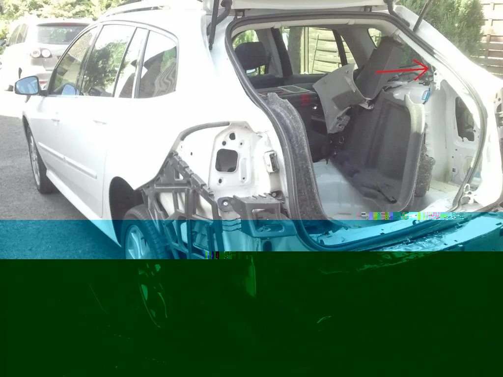

    Zu Punkt 3 kann ich Dir weiterhelfen.
    Der Lautsprecher sitzt hinten rechts an der C-Säule hinter der Verkleidung ( roter Pfeil auf dem Foto ).
