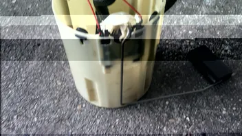

    So habe das teil ausgebaut gehabt das teil bewegt und nichts hat reagiert der stecker war angeschlossen

    sobald der im tank wieder drin ist ist das gestänge weiter oben

    Jetzt schließt du das Multimeter an Kontakt A1 und B1 am Tankmodul an. Dann schaltest du das Messgerät auf Widerstandsmessung, Messbereich 500 Ohm oder höher, um. Wenn du jetzt den Schwimmer nach oben bewegst, muss der Wert auf dem Display gegen 0 Ohm gehen. Beim bewegen müssen sich die Werte ändern.

    Da kommt nichts das wurde getestet mich macht das alles stutzig warum sollte der einfach jetzt kaputt sein wenn er vorher funktioniert hat ohne das fahrzeug zu fahren das ich bin ratlos immer was anderes funkt das eine funkt das andere nicht wie gesagt gibts wo einen stecker bzw sicherungen oder relai oder masse was mit der anzeige zu tun hat

    Na das Tankmodul, was du aus dem Tank ausgebaut hast. Leider gibt es dafür keine Einzelteile zu kaufen. Muss also komplett ausgewechselt werden.
