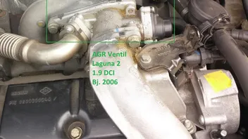

    Wechsel/Ausbau des AGR-Ventil bei einem Laguna 2 / 1.9 DCI / Bj. 2006

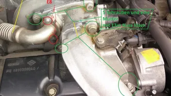

    1. Finden des AGR
    Lösen der Schrauben:
    Als erstes sollten die 2 Torx und die 2 Befestigungsschellen gelöst werden, damit man an die linke M8 Schraube kommt, die hinter dem Rückführrohr sitzt, kommt. Dabei das Rückführrohr vorsichtig nach oben drücken.
    Danach die beiden vorderen M8 Schrauben und die eine Mutter (unten rechts) lösen. Das Ansaugrohr kann man nun abnehmen.
    Als nächstes die beiden hinteren M8 Schrauben lösen und den Stecker von dem AGR Ventil abziehen.
    Nachdem man nun alle Schrauben raus hat, sollte man das Ventil rausnehmen können.

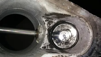

    Entweder ersetzten oder reinigen.
