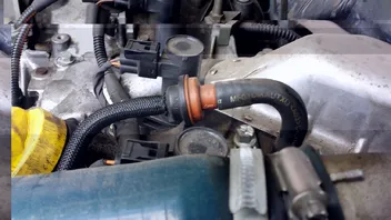

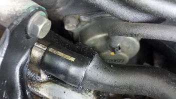

    nachdem mein Laggi mich gestern etwas beunruhigt hat (Hochtouren nach Anlassen) habe ich mir heute mal den Motorraum angeschaut.
    Dabei sind mir 2 defekte Schläuche und Öl ins Auge gefallen. Entweder hatte ich pelzigen Besuch oder aber das Alter fordert seinen Tribut.
    Einmal ist ein Öl?Schlauch abgerissen. Das andere sieht nach einen über/unterdruckschlauch aus. (siehe Bilder)
    Da ich leider kein Teileprogramm mehr habe wäre es super wenn mir jemand die passenden Nummern schicken könnte.
    Zudem war der Ölschlauch komplett zugesetzt mit Ölruus. Ich gehe davon aus das somit auch alle Leitungen bis dahin mehr oder weniger zugesetzt sind.
    Kann mir jemand sagen was man im besten Fall alles neu machen sollte bzw. wie man die eventuell Reinigen kann?
    Danke Vorab
    crasher

    Ok wenn ich richtig liege sind das einmal der Entflütungschlauch für das Kurbelwellengehäuse und einmal für den Ventildeckel.
    Jetzt bräcuhte ich nur noch die Teilenummern :)
