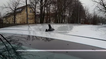

    Ich hab da son kleines Problem. Ich hoffe man kann es gut erkennen. Es gibt im hinteren Bereich meines Daches eine größere Beule, kein Kratzer, nur ausgebeult.
    Was denkt Ihr, kann man was machen lassen? Oder n hoffnungsloser Fall?

    Mach im hinteren Bereich den Dachhimmel ab und versuche die Beule mit den Handballen nach außen zu drücken, wenn das nicht geht dann
    geh zum Beulendoktor, der massiert Dir die Beule für nen fufi wieder raus.

    An das erste dachte ich auch schon, nur, wie bekomme ich den Himmel ab?

    Na sehr vorsichtig! Einmal geknickt, siehst du das für die Ewigkeit.

    Ich gucke mir das mal an. Ansonsten fahr ich mal zum Beulendoc
