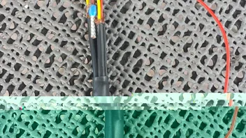

    12V kommt definitiv an Pin 6, dies habe ich bereits ausprobiert.
    Mir ist nur nicht ganz klar, wie die anderen Kabel nun zusammen gehören.
    Vielleicht kann da jemand helfen.
    Mein Kabel sieht allerdings etwas anders aus als Layzi seins.
    Pin 6 hab ich schon belegt.

    danke für den Hinweis :P , aber woher weiß ich welches Kabel an meinem Adapter zb. Links plus bzw. minus sein soll usw.
    Das braune wird wohl Masse sein denk ich.

    Kann sein, dass du die Masse auch für jeden Kanal aufgetrennt legen musst. Das hörst du daran, dass ein Kanal weniger Bass hat als der andere.
