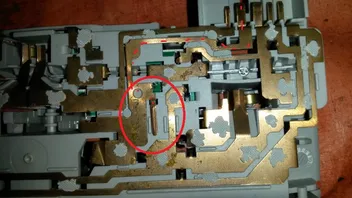

    Dazu Lampe ausbauen
    Dann auf der Rückseite den 2ten Pin von links aushebeln ( siehe Bild ) und zurückziehen bis zum "VersorgungsPin"
    Den umbiegen und auf der Lampe liegen lassen.
    Dann die Leiterbahn wieder auf die Lampe
    Dann habe ich die Leiterbahn mit Heißkleber befestigt und den originalen Abstandshalter zu Decke ( Schaumstoff ) auch mit Heißkleber wieder draufgeklebt.
    So sitzt dann alles am Platz.
    Kein Pulsen und Regelung der Helligkeit vom vorderen Sitzplatz
