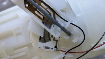

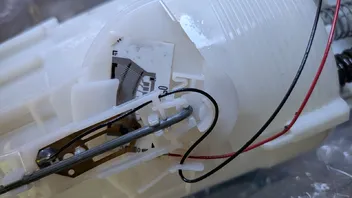

    Heute habe ich mal den Tank ausgebaut und einen neuen Tankgeber eingebaut.
    Und siehe da-es zeigt wieder korrekt an. auf den fotos ist deutlich zu erkennen, verschlissen die kontakte sind

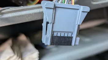

    • fraricht
    • 16. August 2025 um 15:30
    weiß jemand zufällig, für was dieser unbenutzte Stecker zuständig sein könnte?
    Herzliche Grüße
    Frank
