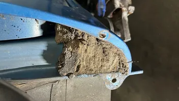

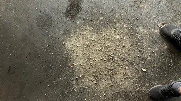

    Also heute habe ich mich an den Abläufen unter der Windschutzscheibe ran gemacht und dabei gesehen, dass diese Verstopft waren. (siehe Anhang)
    Der Wärmetauscher sieht von innen und außen dicht aus, da ist nichts feucht. Der Teppich auf Fahrerseite ist auch trocken.
    Den Ablauf der Klimaanlage habe ich auch kontrolliert und dieser ist auch frei.
    Die Klimaanlage habe ich auch nochmal desinfiziert.

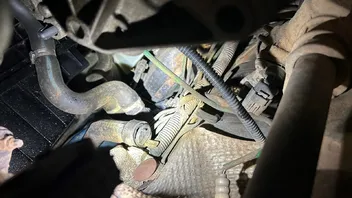

    Guten Abend zusammen,
    erstmal die Daten zu meinem Fahrzeug, es ist ein Clio 2 1.2l 16v BJ 2003 75PS Benziner mit Klimaanlage. (Reimport)
    Ich habe in letzter Zeit einen unangenehmen Geruch im Innenraum festgestellt wenn ich die Heizung einschalte.
    Ich dachte ich desinfiziere mal die Klimaanlage aber das hat leider nicht lange angehalten.
    Den Pollenfilter habe ich auch getauscht, weil ich dachte, dass es daran liegen könnte.
    Gestern habe ich mal den Pollenfilter wieder ausgebaut und in diesem Kasten wo der Filter sitzt mal reingeschaut, und mir ist aufgefallen das in dieser Stelle feucht ist bzw. irgendwas undicht.
    Ich habe gedacht, dass dieses Bauteil der Wärmetauscher ist.
    Das Bild ist auf der Beifahrerseite unter der Windschutzscheibe wo der Aktivekohlefilter sitzt.
    Meine Frage ist, was ist das für ein Bauteil?
    Liebe Grüße
    Chris
