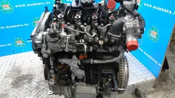

    Hallo ! Ich habe das Problem gelöst. Ich habe hier auf einer Auktion einen ausgebauten Motor dieses Typs gefunden mit einigen Fotographien und der Filter sitzt tatsächlich (unpraktischer Weise) ganz unten... Danke ! Problem gelöst !
