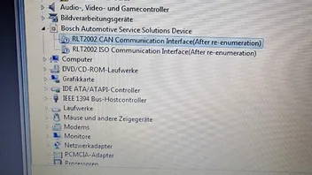

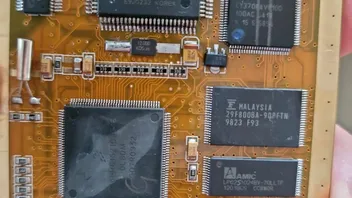

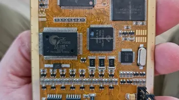

    Hallo zusammen habe ein riesen Problem, habe CanClip v223 installiert soweit alles gut, nun bin ich ans Fahrzeug gegangen und habe alles angeschlossen aber CanClip sagt mir immer Keine sonde erfasst, beim einstecken der Sonde am Laptop installiert er auch Treiber im Geräte Manager werden mir auch unter Bosch.... zwei Geräte angezeigt mit Fragezeichen komme einfach nicht mehr weiter........., vermute irgendwie das die Treiber fehlen...... wäre so dankbar wenn wer helfen kann......
    Leider habe ich jetzt herausgefunden das es sich um ein clone handelt AN2131QC, ich bekomme es einfach nicht hin es zum laufen zu bekommen, desweiteren hab ich leider auch keine CD zu der Sonde mit dem Chip AN2131QC, da der jenige der es verkauft hatte V205 drauf hatte und es angeblich Funktioniert hatte, leider hat dhl das paket scheinbar so hin und her geschubst das die Festplatte keine lust mehr hatte, seitdem kämpfe ich damit CanClip nutzen zu können....d
