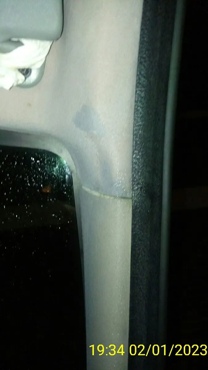

    Massiver Wassereinbruch von oben an der rechten A-Säule. Sickert an der A-Säulen Verkleidung durch und tropft auf den Fußboden. Wasser steht/Pfütze. Ja, natürlich hat Hippo-Hoppo elek. Schiebedach und Automatikgetriebe.
    Es ist dunkel und kalt, ist das Problem bekannt? <3
