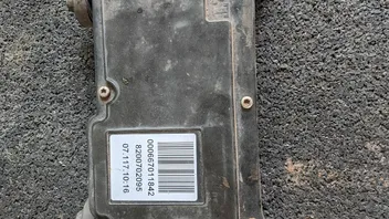

  • Scenic II: Steuergerät Handbremse Feststellbremse wieder defekt, Meldung: "​Parkbremse defekt"
    • Simon2022
    • 29. März 2022 um 11:23
    Ich habe vor ca. 6 Monaten das Steuergerät für die Handbremse getauscht, nachdem diese einen Fehler angezeigt hat. Jetzt habe ich den gleichen Fehler wieder. Ich habe die Zugseile zur Bremse gelöst, aber immer noch den gleichen Fehler. Wenn ich die Handbremse ausbaue, erscheint kein Fehler.
    Beim Betätigen der Zündung erscheint zunächst die Meldung "Handbremse aktivieren". Wenn man dann die Handbremse mit dem Hebel links aktiviert, erscheint die Meldung "Parkbremse defekt"
    Das Gerät haben wir auch schon zerlegt, aber keinen offensichtlichen Fehler finden können.
    Im Winter löse ich des öfteren die Handbremse, wenn das Auto in der Garage steht, damit sie nicht festrostet. Einen Zusammenhang mit dem Fehler konnte ich bisher weder verifizieren noch falsifizieren.
    Hatte jemand ein ähnliches Problem und kennt eine Lösung? Oder eine Ursache? Oder eine Möglichkeit, dem Fehler auf die Spur zu kommen?
