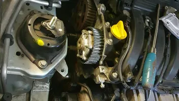

    Im Anhang hab ich ein paar Bilder für euch, wenn ihr sehen wollt was passiert wenn laaange wohl über das Intervall Dinge nicht getauscht werden (wie kann man nur so faul sein).
