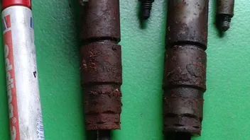

    Hier mal ein paar Bilder...
    Man beachte dass die Injektoren angeblich erst ca. 30.000km haben sollten.
    Bei Bild 26 die abgerissenen Schrauben.

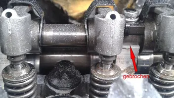

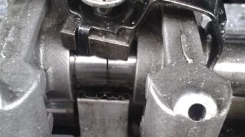

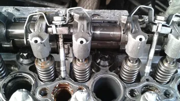

    Ja, hab keine Garantie ob der Block trotz
    anderem Zylinderkopt dicht ist.
    2 Zylinder voll Wasser, Kipphebelwelle an 3 Stellen gebrochen,usw.
    Bei gelegenheit setz ich mal
    ein paar Bilder rein. Das zum Thema Prof. aufbereitete Motoren von
    http://www.neumann-japanteile.de/
    Überdrehte und nachgeklebte Schrauben.
    Derzeit wird ein Gutachten erstellt.
    Hab auch schon jemanden gefunden der ähnliche Probleme mit seinem Motor
    hat, kein Renault aber Audi TT. Sehr schlecht aufbereiteter Motor.
    Dessen Gutachten nicht besser aussieht.
