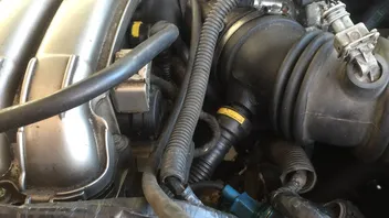

    Und wo gehört der unterdruckschlauch am l7x v6 hin?

    Deckel vom ausgleichsbehälter hab ich schon einen anderen versucht. Gleiches symtom. Einen v6 hab ich auch rumstehen :)
