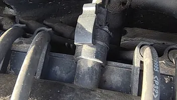

  • Drehzahl schwanken
    • Elia
    • 14. April 2026 um 20:26
    Ist das in Anhang eventuell der Übeltäter? Der Clip ist abgebrochen am Motor da und sitzt sehr locker drauf
      • 269,71 kB
      • 675 × 1.200
