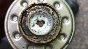

    Guten Morgen,
    Vor einer Woche ist bei unserem Trafic (2016 1,6 145PS) die Meldung Abgassystemprüfen gekommen.
    Ich hatte zwei Tage kein Zugriff auf ein Obd Gerät. Dann kam der Sperrcountdown. Das Auslesen ergab den Fehler P2B49
    Daraufhin das Harnstoffventil ausgebaut welches völlig zugesetzt war. Dies gereinigt in warmen Wasser, Loch im Auspuff ebenfalls gereinigt. Über den Gutman Tester dem Steuergerät gesagt dass es ein neues Ventil ist und eine Initialisierungsfahrt gemacht (30min mit Geschwindigkeit zwischen 90 und 110kmh).
    Fehlermeldung mit Start-Sperre im Tacho ging nicht weg. Es sind keine Fehler im Fehlerspeicher gespeichert.
    Auto ist seit gestern in der Renault Werkstatt. Haben das adblue Steuergerät neu programmiert. Weiterhin lässt sich die Sperre nicht löschen.
    Wir wollen heute Abend campen fahren für zwei Wochen und haben nun kein Auto.
    Hat Jemand eine Idee woran es liegt?
    Danke im Voraus
