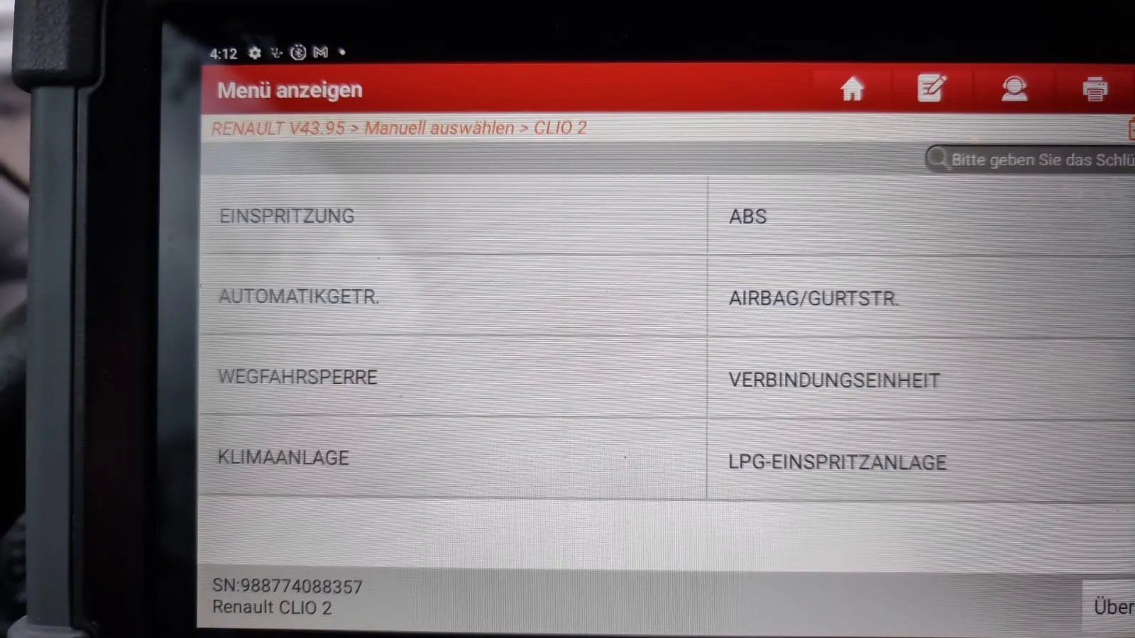

    So das ist das Menu was ich in meinem X431 Immo Elite habe .Es ist ein CNLaunch gerät.
    Mit dem X-Prog 3 kann ich da garnix machen . Das ist wohl nur für neuere Fahrzeuge.

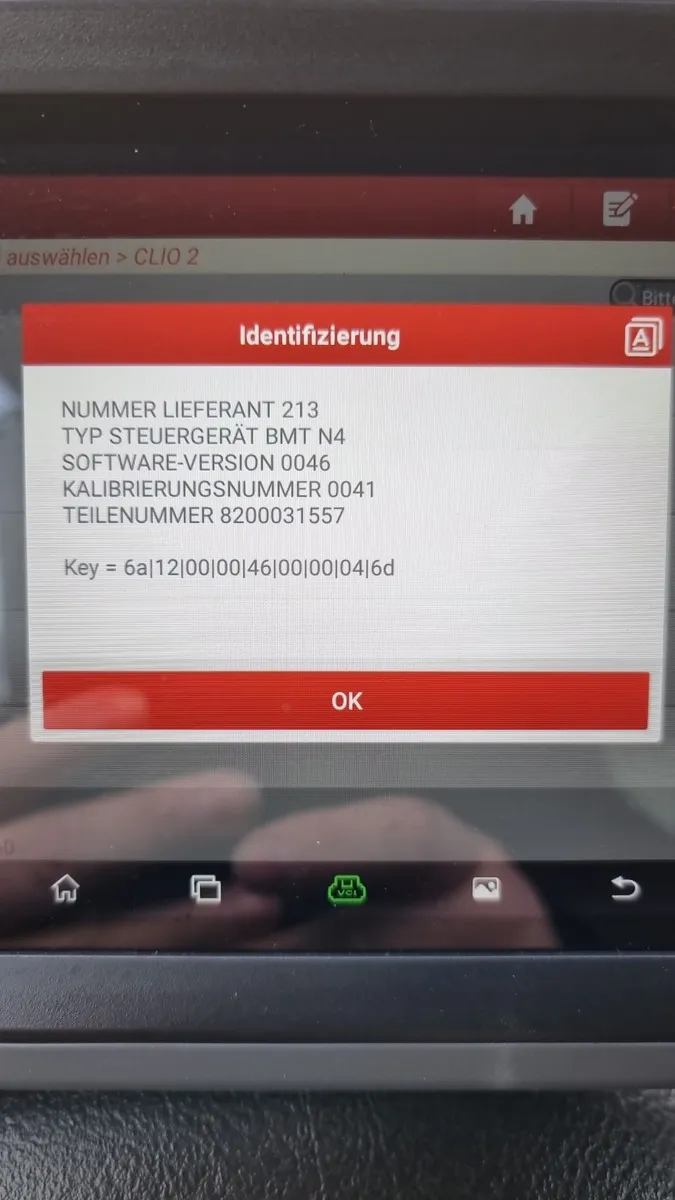

    nordinvent
    Hi frohes neues Jahr wünsche ich .
    So hab mich heute drangegeben beim Clio 2 Phase 1 den Immo Key zu lesen.
    Vin musste ich immer von hand eingeben.
    Unter dem Punkt immo konnte ich das Fahrzeug nicht erreichen. Konnte nix auslesen.
    Unter dem Punkt ?Lokale Diagnose ->Wegfahrsperre konnte ich Live Werte lesen schlüssel erkannt usw. aber keinen Key auslesen. Muss ich evtl ein Software update kaufen bei launch ?
    Ohne diesen Code kann ich auch keine Funk Bedienung anlernen oder?n .Da würde ich ja beim Klonen auch nicht weiter kommen . denn er klont ja den pcf 7946 und da ist beides drinn oder?
    Das ist was ich unter Wegfahrsperre auslesen konnte: Kann man was mit dem KEy anfangen?
    PS Lustig kleiner Nachtrag hab bei Launch angerufen denen die SN gegeben . Es ist kein Launch Europe Gerät. scheint ein Cihna Clone oder sowas zu sein. Könnte das der Grund sein? Ich meine Beim Opel Mokka 2016 konnte er sofort easy den Code lesen . Beim Citroen C3 2004 auch und key hab ich zum testen Programmiert inkl Funk klappt einwandfrei. kennst du das mit den China Clones? Hab fast 1300 bezahlt
