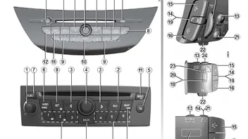

    aber jetzt muss ich noch mal "blöd Fragen"
    hat den überhaupt ein Laguna ein Carminat 3 oder sind das nicht die carminat 2+ BT
    da auch llt Wiki das Carminat3 erst mit dem Laguna 3 verbaut wurde...
    zumindestens lese ich das so raus.

    "Fahrzeuge: Von diesem Navigationssystem existieren zwei Unterversionen: ITD1 wird in folgenden Modellen eingesetzt:Scenic (Phase 2), Laguna 2 (Phase 2), Vel Satis (Phase 2), Espace (Phase 2); das ITD2 kommt im Koleos, Laguna 3, Megane 3, Scenic 3 zum Einsatz"

    Definitiv Carminat 3 ! Mit dem Bediensatelliten in der Mittelkonsole, aehnlich dem Audi MMI. Der DVD-Navi-Rechner und MP3 faehigen in-Dash-Wechsler.
