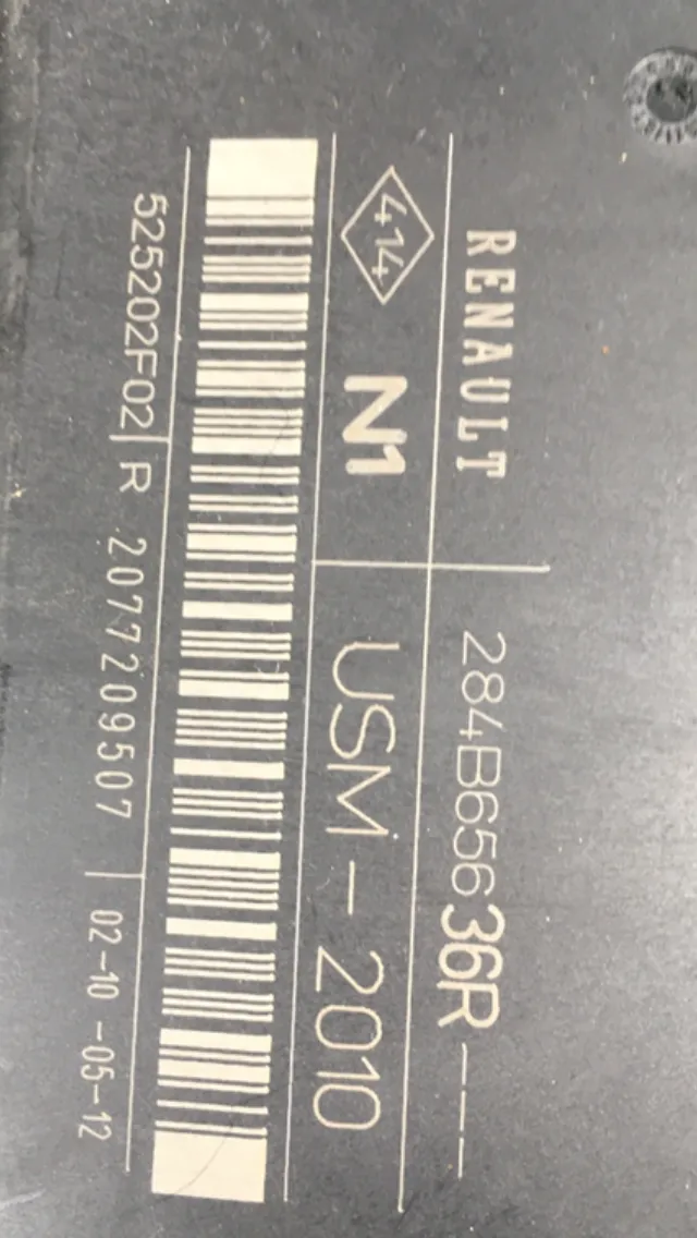

    Hier noch ein Bild vom Sicherungskasten im Motorraum. Es gibt noch einen weiteren Sicherungskasten
  • Rain
    • 24. Juli 2023 um 18:13
    Hallo, Leider habe ich bisher keine Antwort
    Wo finde ich die Sicherung fürs rechte Xenon beim Laguna 3 ?
    Vermutlich im USM 2010 ? Vielleicht kann mir jemand helfen.
    Laguna 3, Bj 2012, APY. 2,0 Liter
    Leider ist nichts beschriftet, im Internet finde ich keine passende Belegung, vielleicht bin ich auch zu doof.
