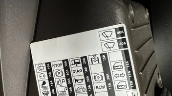

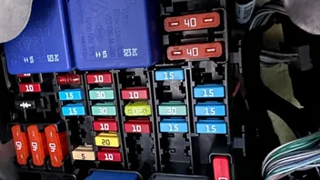

    Hallo an alle, bin seit gestern hier - Dani aus Wien ;P
    Seit heute in der Früh habe ich ein Probleme mit meinem Fahrersitz. Alle Funktionen sind gegeben nur……. der Sitz fahrt vor und zurück jeweils 10 cm und stoppt :crazy:
    Ausstieg Hilfe ist immer aktiviert, auf der Beifahrerseite funktioniert alles prima. Stecker unter dem Fahrersitz schauen alle OK aus.
    Kennt jemand das Problem?

    LÖSUNG - PANNENDIENST hat den Sitz neu angelernt und jetzt funkt alles! :thumbup:
