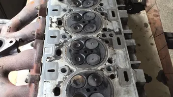

    Falls es jemanden interessiert, so sieht es aus, wenn die ZKD defekt ist am 2.2 DCI.
