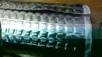

    Die Restlichen Sachen sind heute auch gekommen:
    - 2x 5m Cinchkabel von Audio System Z-Serie Black
    - Dämmung Stufe 1
    - Verkabewlung für Plus und Minus
