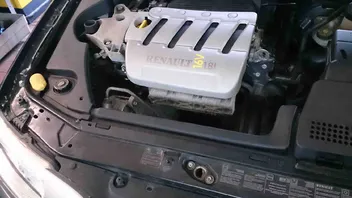

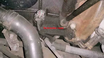

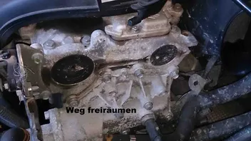

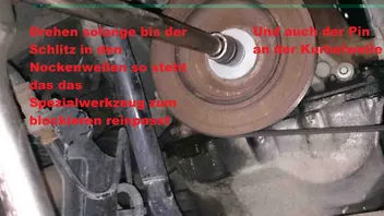

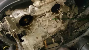

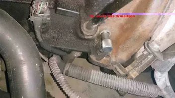

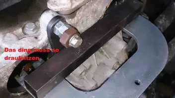

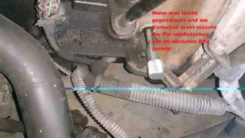

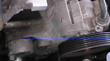

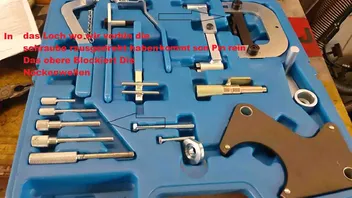

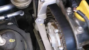

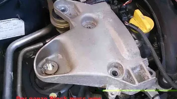

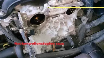

    erstmal vorab, die ganze Prozedur ist kein einfaches unterfangen und erforder ein bisschen mechanisches Verständnis.
    Ich habe den Zahnriemen heute mit mein Dad gewechselt was 4 Std gedauert hat.
    Zum glück durften wir auf die Bühne eines Werkstatt bekannten von mein Vater.
    Ihr benötigt ein Set(auf Bildern) um die Nockenwellen und die Kurbelwelle zu Blockieren.
    Das ist das wichtigste das sich die Nockenwellen und die Kurbelwelle nicht bewegen kann wenn ihr den Riemen abzieht :nono:
    Sollte jemand fragen haben kann er sich bei mir oder dem Gerd hier im Forum melden,
    Natürlich Haftet bei Schäden ihr selbst.
    Und glaubt mir wenn ihr da was falsch macht ist ein Motorschaden sicher, deshalb nur wenn man Ahnung hat
    Dreht den Motor ein Paar mal wenn ihr den Zahnriemen wieder drauf habt von Hand.(Ganz wichtig)
    Jetzt wünsche ich euch viel Spaß beim Zahnriemenwechsel  :D
    Im Preis und Qualität Tophttp://www.ebay.de/itm/CONTI-Zahn…200803392241%26

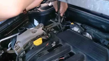

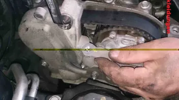

    Hier gehts weiter
