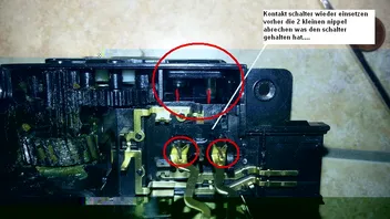

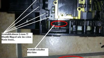

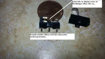

    Hallo Hier ne kurze Anleitung zur Reperatur heckschloss...Da bei mir ja nix mehr angezeigt wurde im display ob keckklappe offen oder zu.und keine beleuchtung mehr ging.....hab ich mal das schloss zerlegt...
    wo zum schluss der kontakschalter wieder eingehangen war habe ich alles mit heißkleber wieder fixiert.....
    Übernehme keine haftung

    Jo danke..wenn du noch bilder brachst stell ich sie nochmal rein..irgennt wie fehlen aufeinmal welche...??
    beim letzten bild mit schraubenzieher fixieren..und schloss veriegeln ganz langsam,,,dann hörst du den kontaktschalter klicken,,,kannst auch vorher mit nem messgerät prüfen ob der schalter noch ganz ist....

    Bitte schön ich empfehle aber erst mal die leitung zu checken...bevor mann das schloss zerlegt...kann ja auch nen kabelbruch sein
    Mann kann auch den schalter auch vorher testen ob er funzt in dem mann mit dem spannungsmesser..an die ersten 2 kontakte hält..die mann ausbaut...und das messgerät auf das symbol gleichspannung was aussieht wie eine pfeilspitze..stellt..schalter aus..bzw schloss auf anzeige auf null..schloss zu müsste was mit 465 da stehen...falls fragen schreiben..
